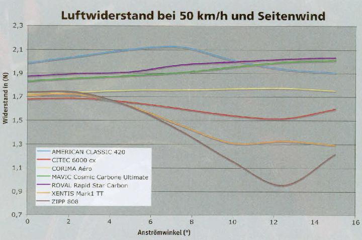

    Una cosa que no he comentado antes sobre las ruedas de perfil es su "efecto vela".
    Sí, hace la bicicleta más peligrosa, y desgraciadamente, más aún en esta nuestra ciudad, pero precisamente por dicho efecto, las hacen más efectivas respecto a ruedas de no-perfil.
    Por ese mismo efecto, los barcos navegan contra-corriente, así que con vientos cruzados (no recuerdo si era de hasta 15 grados de incidencia con respecto al eje longitudinal.. ya lo miraré) las ruedas de perfil (y en especial las zipp por su diseño estilo pelota de golf) desempeñan mejor que las normales.
    Eso sí, para llevar un perfil 80 ó 90 delante con viento, hay que tener un par de pelotas, jeje
  10. czs65d
    czs65d Miembro Reconocido
    22 Dic 2007
    3.309
    Zaragoza
    En esta imagen podrás ver cómo de negatívamente afecta (resistencia aerodinámica en Newtons) los ángulos de incidencia del viento en las ruedas.
    En el modelo de las Zipp (808 en este caso) se aprecia como con ángulos de entre 10 y 15 grados, su resistencia al avance baja bastante, ó sea.. que se frena menos!
    Ó sea, q frontalmente van mejor, pero no sólo eso, sino que de lado aún van mejor que frontalmente. Curioso, no? jeje
    No obstante, esto no quita ni pone respecto a lo expuesto anteriormente. El peso es el peso y las inercias complicadas de manejar y costosas de subir (excepto en llano y fuera de pelotón)
    Conozco de amplia literatura en la web de estas freaky-cosas, por si os interesa..
