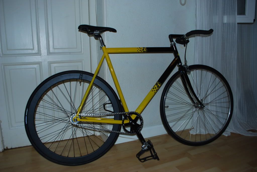

    Os dejo las fotos de la Zeus transformada a fixie.
    Solo falta cambiar la rueda delantera.
    Pintura Bamboo Custom Paint

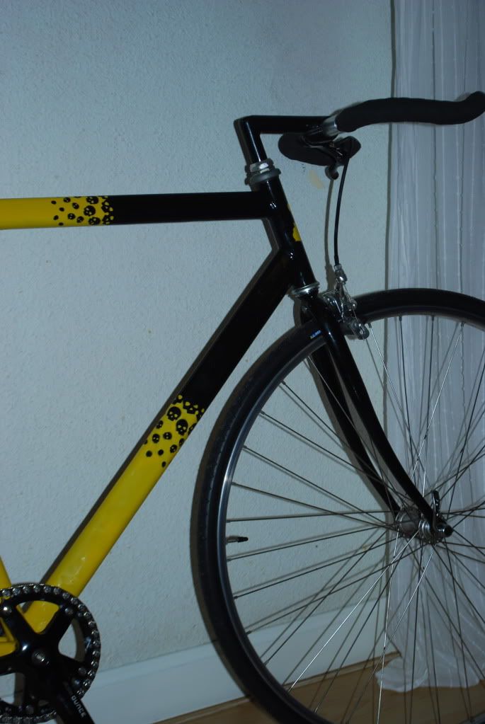

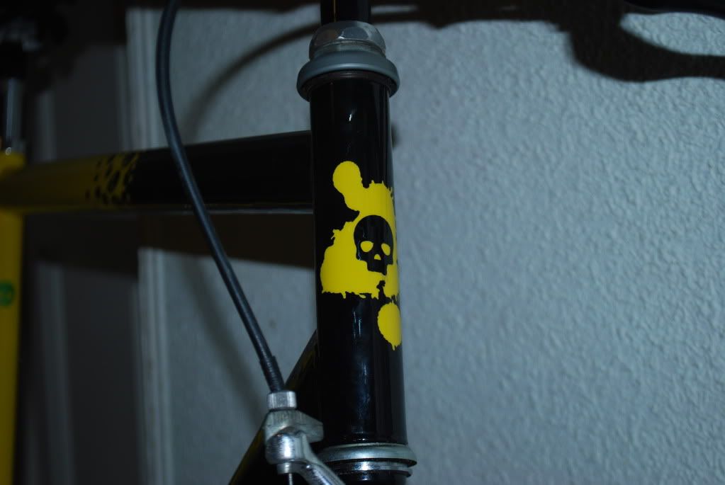

    Impresionante, mola un monton el degradado de calaveras.
    Felicidades!

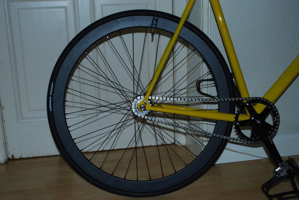

    *****... esa llanta trasera H Plus Son me pone!

    muy bonita, si señor!

    Se sale la rueda trasera con esa cadenita de medios eslabones.Discreta, buena urbana y un buen trabajo. Te lo dice uno de tantos fanáticos calaveriles.:chinchin

    mola, me encanta el manillar bullhorn jeje, que la disfrutes!

    muy bonita, solo le tensaria un pelin la cadena, aver si nos pones unas fotos en accion con solecito en la calle que debe de lucir mucho mas.

    Enhorabuena, los colores y el concepto son excelentes.

    Chulísima!! Pide a gritos otro perfilaco delante jeje

    Guapisima, otro skull-lover.

    La bici no es mia. Es de un cliente/amigo. Yo la he pintado y montado
    La rueda delantera esta pendiente
    La tension de la cadena voy a intentar solucionarselo poniendole un plato con un diente mas, porque es de punteras verticales y aunque la cadena sea de medios eslabones, no se podia ajustar mas. Pero se ha probado y va muy bien incluso haciendo skids, la cadena aguanta sin salirse.
    Gracias por vuestros comentarios. Se agradece que valoren el trabajo que uno hace

    muy guapa si señor!!! te ha quedado de cine!! el unico problema es la cadena de medio eslabon que al principio empieza muy bien pero segun se va dando de si, tendras que buscar una solucion porque llega un momento en el que no te da para quitar uno y dejarla como esta es demasiado y te saltara.
    pero vamos la bici te ha quedado de *******!!!! felicidades!!!

    Muy chula y orignal sí señor.
    Me gustan mucho los manillares tipo bullhorn.
