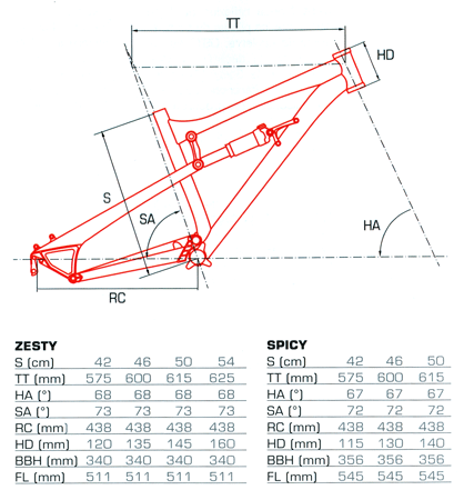

    midiendo 1,72¿que talla de zesty me iria mejor,la s o la m?gracias.
  8. Peter PJP
    Peter PJP Miembro Reconocido
    Apr 10, 2008
    7,213
    51
    Mad, Las Tablas
    yo mido 1,73 sin duda alguna la M
  9. sgandara
    sgandara Miembro
    Mar 17, 2008
    213
    15
    Pontevedra, zona Vigo
    Hombre, lo de la talla dependerá también de lo largas que tengas las piernas y no solo de la estatura. Yo mido 1,79 y también tengo una M. En una M supongo que irás algo estirado.
    En mi caso, mi tendero mide exáctamente lo mismo que yo, tiene una zesty y me recomendó la M. Yo me veo bien con ella porque la bici es bastante larga.

    Yo mido 1,73 tambien y tengo la M aunque no estoy tan seguro como peter de que sea la M nuestra talla. Mide tu entrepierna y el largo del codo hasta el final del dedo corazon y busca un fichero excel de biomecanica para que te diga exacta tu medida de bici.
    Yo la mia la veo larga, pero es que la zesty es larga, no creo que sea grande de talla, según el tendero tambien es mi talla. Esto tambien va en gustos si te gustan las bicis largas o cortas. Al ser mas larga bajas de maravilla muy estable, menos juguetona y nerviosa que otras, pero para subir o llanear me desplazo un poco en el sillin hacia alante porque me quedo lejos del manillar. Ahora le he montado la tija thomson in line y le he ganado un par de cm al tubo horizontal que creo que me va a dar mejor posicion. Con este tiempo no he podido probarla mucho.
    Espero no haberte liado pero la idea es que la bici es un poco mas larga por lo que la sensacion puede ser que te quede grande. Yo creo que estas en el limite de la M o S pero ya te digo midete la entrepierna y el brazo para ver tus proporciones la estatura no es determinante para la eleccion de la talla.

    El tema de la geometria es muy variable - practicamente si seguis cualquier consejo que leais, es muy probable que os equivoqueis, porque cada uno es diferente y tiene que probar las cosas, hay que saber lo que se quiere.
    Esto es lo que traian la Zesty y la Spicy 2008, como ya sabes, bicis identicas, mismo cuadro, distinto amortiguador y soportes un poco mas cortos,
    Para empezar, tienes que saber como te gusta pedalear. Altura de sillin y posicion horizontal. Mover el sillin hacia delante o hacia atras para ajustar la posicion es una idea descabellada. Primero fija tu posicion ideal de pedaleo - si has tenido lesiones, sabras muy bien que con eso no se juega. Tambien puede suceder que valores otros factores, como poder echarte detras del sillin, cargar mas o menos peso atras... cada uno tiene sus preferencias, pero al fin y al cabo, ahi donde pongas el sillin, ahi vas a ir sentado y pedaleando, y lo mejor es que lo pongas igual que en la bici que vayas comodo ahora. Tambien aplica a la tija, segun tus preferencias, iras con o sin retraso.
    Luego pasamos a la potencia. Lo mismo, cambiar de longitud de potencia para ajustar la posicion es una idea descabellada. La potencia marca en gran parte la manejabilidad de la bici y su estabilidad, asi que ten las cosas claras. Corta, mejor manejabilidad, menos peso delante, larga mas rodadora.
    Hay que hacer un inciso. Si cambias de anchura de manillar (estrecho mejor para rally, posicion mas aerodinamica, mejor en pistas, mas nervioso; ancho si quieres mas estabilidad), al ir mas abierto de brazos, vas a sentirte mas cerca de la potencia.
    Con todo esto, tienes ya el sillin, la tija, la potencia y el manillar fijados. Ahora tienes que ver que talla de bici necesitas, y eso se determina con el ETT o Effective Top Tube. Ni talla ni leches, lo que realmente importa y cambia en una bici es la distancia horizontal. Si tienes alguna bici en la que vayas especialmente a gusto, pues miras que ETT tiene (web), compruebas la posicion del sillin (retraso respecto al centro de la tija) y la potencia, y calculas que ETT necesitas en tu nueva bici, te vas a las tablas y coges la talla. No fiarse de que digan M o L... hay marcas que con una L te dan 615mm de ETT, otras te dan 600mm...
    Fijaos en la paradoja (y a su vez, errores que comete la gente porque no sabe lo que quiere ni lo que necesita, sigue modas), antes la gente recomendaba coger una talla mas pequeña para que la bici fuera "mas manejable", y la adapataban con una potencia algo mas larga, una tija con retraso y sillin atras del todo. Ahora esos mismos ponen una tija pija sin retraso, y una potencia de 70mm, ¡y dicen que siguen yendo bien!

    gustos aparte
    sigo insistiendo que es la M con total rotundidad
    aqui tienes mas info
    http://www.agolpedepedal.com/_descargas/articulos/talla.pdf
    CALCULAR LA TALLA Y MEDIDAS DE LA BICICLETA
    la talla de la Zesty es igual a cualquier rigida, es el cuadro lo que hay que medir, la distancia entre ejes o punto donde toca la rueda al suelo si es verdad que es larga, pero por que es "enduro" mucho recorrido eso te pasara en todas las bicis con mucho recorrido
    tienes que tener en cuenta la medida de tus piernas y la geometria del cuadro. (mira el enlace para poder medirtela)
    la geometria del cuadro de la Zesty para 1,72 es rotundamente la M
    gustos aparte, luego pilla la que te de la gana
    OJO es "m" como talla por defecto para tu estatura y seguro no te equivocas
    estoy deacuerdo en todo con MN, pero hay que probar en la tienda antes.
    un saludo

    Como decia peter con rotundidad es la M segun lapierre:
    Lapierre - road and off-road
    Aunque ya digo que la estatura no tiene que ser lo que mas marque para la eleccion de la talla. La M abarca bastante por lo que dice lapierre.

    os explico mi tema:ya tengo la zesty en talla s,pero tenia dudas por que en la pagina oficial de lapierre para mi seria una talla m,yo cogi la s por que la m me parecio un barco de grande y la s a pesar de supuestamente no ser mi talla,con la tija sacada hasta la marca del tope (sin pasarla)me produjo una sensacion de acoplamiento en la bici bestial.supongo que tambien esto va mucho por sensaciones¿o no?.

    es lo qeu dije antes, se trata de una bici all mountain, sus largos recorridos hacen que parezca y es un "caballo" la sensacion es de ser una cabra y qeu es como yo la llamo
    "voy a coger la cabra" cuando me refiero a mi bici
    yo hasta que vendi la Cube tenia las dos en casa y pude comparar y medir, el cuadro era casi identico y las posturas identicas.
    ahora eso si mucho mas alta, y la distancia entre ruedas superior, en parte por sus largos recorridos no olvides que son de 140
    logicamente y como tal la sensacion es de mas grande, llego al suelo de puntillas.
    La M es la correcta no le des mas vueltas al tema

    No te puedes fiar demasiado de la página web. Según la experiencia de otros que la tienen y la recomendación de mi tendero hay que coger una talla menos de lo que recomienda lapierre para la zesty. En los que esteis entre dos tallas ya no digo nada, mejor probarla, pero en general hay que pillar una talla menos en esta bici.
    Yo con 1,79 tengo una M y tengo la tija bastante sacada, aunque no al tope, y estoy convencido de que es mi talla. Y eso que vengo de una trek en talla 19,5 , esa si que notaba desde el primer día que me quedaba algo grande.
