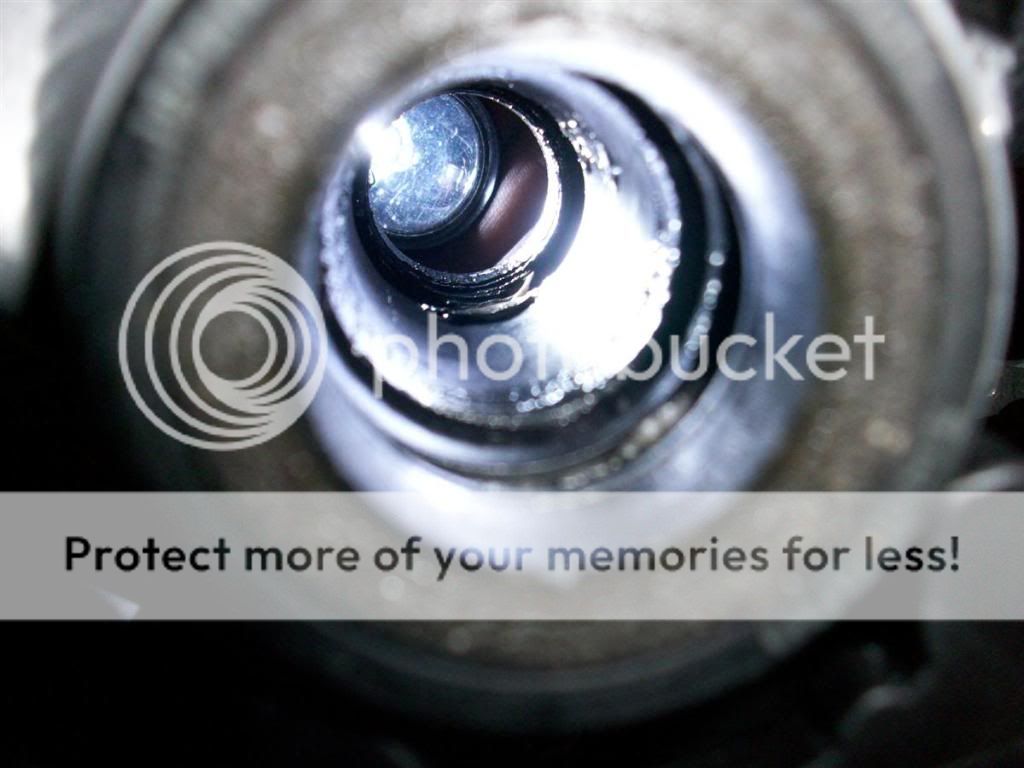

  18. Peter PJP
    Peter PJP Miembro Reconocido
    Apr 10, 2008
    7,213
    51
    Mad, Las Tablas
    os dejo unos ultimos cambios
    y una foto de como esta el Pressfit por dentro, la verdad que inmaculado, no puedo decir lo mismo de uno de los rodamientos que esta a puntito de gripar
