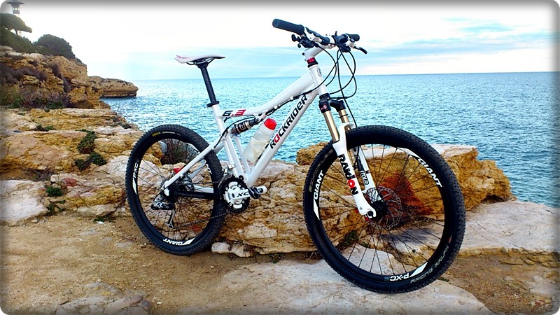

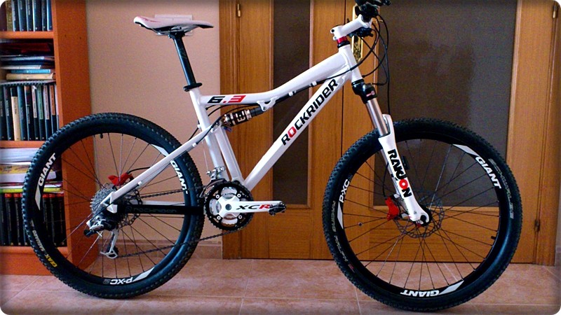

    Pues despues de unos pequeños cambios aqui teneis a mi 6.3 totalmente renovada, al final fuí a un tornero y me hizo los cuatro casquillos en aluminio para el amortiguador, ahora vá fina fina y el Epicon se comporta como un campeón, haber que os parece como a quedado:
    Y este el color elegido:
    [​IMG]​
    Las letras son cosecha mia, recortadas a mano :aplauso3.
    Ya me dareis vuestra opinion

    Espectacular, ganas el premio a la bicicleta mas bonita:aplauso2

    Muy guapa tron

    enviales una foto a los de Decarton asi se avivan y hace un producto de 10+iva!
    muy guapa! deberia ser asi de serie jejej

    Es WAPISIMA!!!
    Me encanta... entran ganas de buscar una llave inglesa, una llave allen... dejarla desnuda y agarrar un spray y un par de ilusiones!!!

    Muy bonita y muy conjuntada, sencilla y conjuntada... Me gusta

    Me alegro de que os guste, la verdad es que en este color me gusta el doble, aparte de que la hace mas grande. Tengo unas bielas Deore de eje hueco en camino, en cuanto las monte ya os pondre alguna foto para que veais como quedan.
