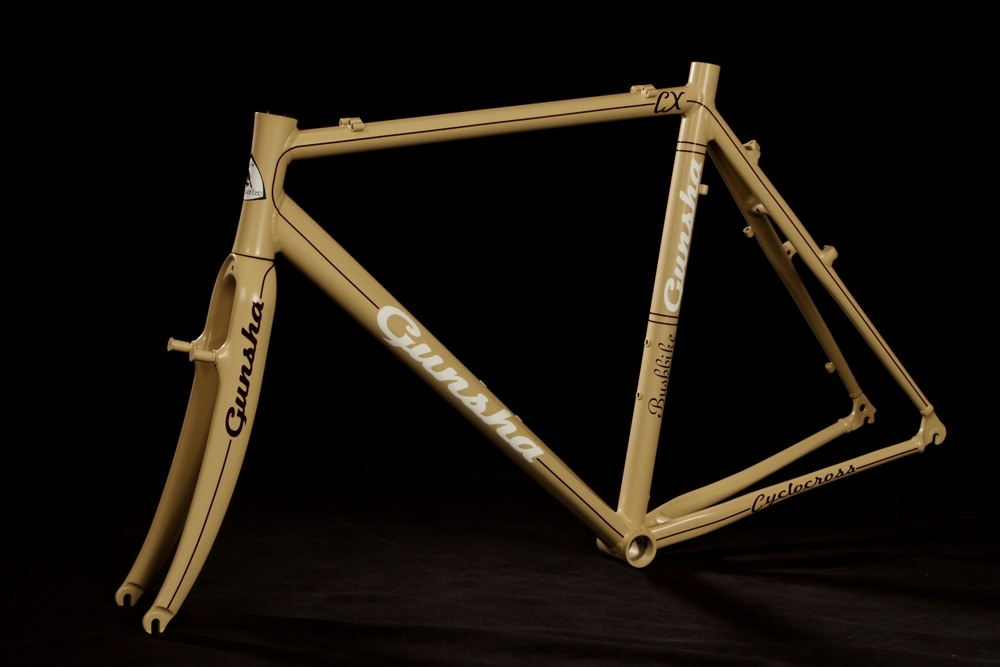

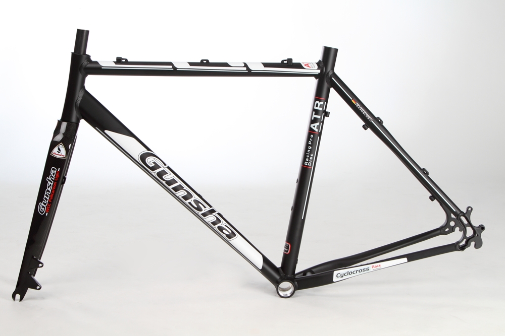

    Buscando bici me he encontrado con estos alemanes de Gunsha que te ponen un cuadro de alu a partir de los 250 pavos.
    También tienen una bici completa montada en tiagra/microshift con un precio bastante ajustado.
    La decoración no es para echar cohetes pero por 35 pavos más te dan la posibilidad de elegir un código RAL y quedarla a tu gusto.
    Luego a la hora de mirar la horquilla te meten la *****, pero vamos, que es lo que estoy viendo que pasa en todos los sitios.
    Si poner una dirección ahead fuese tan sencillo como poner una roscada ya me hubiera puesto la manta la cabeza maldita sea.

    Pues muchas gracias... Tienen una horquilla de ciclo en negro para tapered de 1-1/8 y 1-1/2 por 200€, que le va bien a la Cube, por lo que te sale un cuadro por poco más de 300€.
    Lo de poner la dirección cobran por horas, así que calcula que son 38€ la hora. Si la dirección la compras a la tienda tal vez te hagan precio especial.
