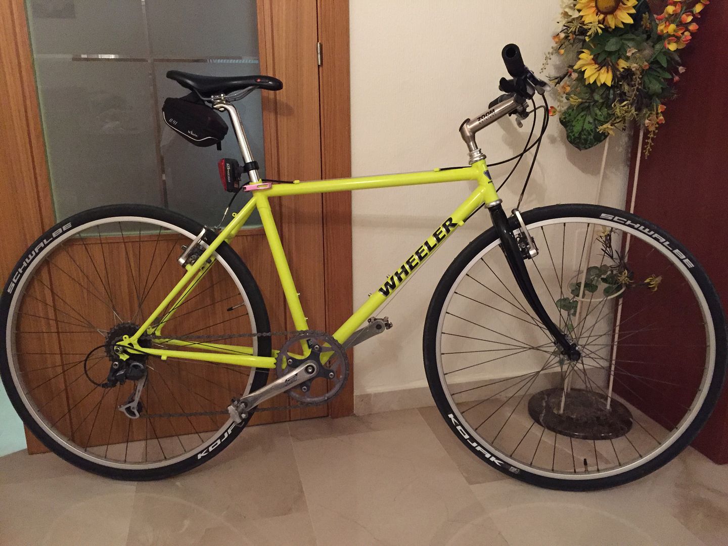

    Hola a todos, hace un tiempo abrí un post en el que conté la restauración que lleve a cabo a mi primera Mtb, una Wheeler 1000 del '92.
    Pues bien, después de dejarla casi perfecta, va como un tiro, me encanta ver cómo luce de nuevo y sobre todo, es un regalo de mi querido yayo, por lo tanto me niego a deshacerme de ella pero no le encuentro sitio a mi uso diario.
    Tengo una doble para las salidas montañeras, dentro de poco tendré una híbrida para el día a día y lo único que me falta es una de carretera.
    La usaría solo para entrenar, suelo salir 1 ó 2 horas 3 veces a la semana para dar pedales y lamentos uno de ellos salgo en carretera, en estos momentos lo hago con la Mtb y ruedas lisas.
    Ahora viene el kit de la cuestión, entiendo nada de geometría de carretera y a la vista salta que un cuadro de carretera no se parece a una Mtb, pero esta bici que tengo la veo algo entre medias.
    No tengo ni idea que talla de carretera necesito, pero en en Excel del foro me dice que debería ser de 54cm la barra horizontal (coincide exactamente con la Wheeler) y la vertical debería medir 54'5 y la Wheeler mide 51.
    O sea que casi, casi coinciden, pero ahora montada como Mtb, noto que es muy baja de delante y no sé si las de carretera son así, a simple vista creo que tiene mucho que ver que la pipa de dirección es muy corta (10cm) pero no encuentro más diferencias.
    Le probé unas ruedas de carretera y los frenos y encajan a la perfección, así que con manillar y demás le puedo dar un uso de carretera para mís entrenamientos pero eso sí:
    Necesito algo de ayuda para hacerla más cómoda, si crear un engendro inconducible, ¿puede que una horquilla de ciclocross me de un par de centímetros buenos para eso?

    Hoy he estado haciendo pruebas con unas llantas viejas que tenía por ahí (622x20).
    La estética me ha encantado (luego subo fotos), solo he encontrado a faltar que los neumáticos sean más gruesos, porque suelo subir y bajar muchos escalones, aunque tengo poco margen, llevo unas Kojak 35C y como mucho podría poner algo que tuviera unos 4mm más de altura, pues con más tocaría en el refuerzo superior de los tirantes traseros.
    Un neumático con 4mm más de "altura-balón" que un 35c que medida podría ser?

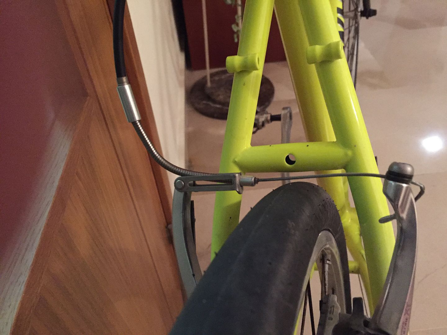

    Bueno, ya probé los frenos y claro, como todos los que tengo son de bicis económicas y más viejas que la tos, pues no frena nada de nada.
    Así que tengo que pillar unos puentes de más calidad pero ya en esta situación no sé si frenará más con unos puentes, digamos Shimano 105 o con unos v-brake+adaptadores para subir zapatas y así que lleguen a las ruedas 700 + travel agent para que frene con las maneras de carretera.

    Ya tengo unos frenos Tiagra muy bonitos.
    Con que manetas puedo conbinarlos que sean lo más económicas posible? Por supuesto son frenos así que prefiero pagar un poco más si va haber diferencias de frenado.
