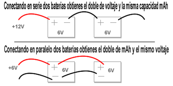

    eso no es asi, es electronica basica, dos baterias en serie, que es como estan doblas voltaje, pero no capacidad, dos bateroas en paralelo doblas capacidad pero no voltaje, por lo que hay que hacer un "pack" donde tendras dos pares de pilas en serie, y juntar cada par en paralelo.
    aqui una imagen que lo explica mejor.

    Si si me colado si soy electronico
    Pero claro como estado leyendo los 4,2v en mi mente estaban en paralelo jajajajajaja
    Si si en serie la capacidad no suma....
    Pues entonces si no dan los 4400 da los 2200 y se le puede apretar que no son de 4,2v como pone en el anuncio ...
