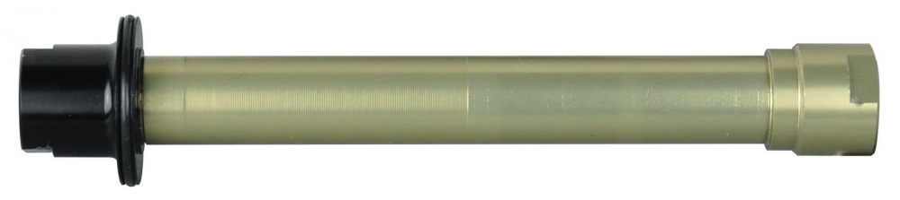

    Bueno, esta mañana recibí correo de RCZ y me confirman que son bujes Novatec, pero no cuáles. El caso es que investigando en base a la referencia que viene en el vídeo de arriba, la referencia del kit de conversión es D772SB (Novatec), compatible con muchas más referencias:
    https://www.eshop.novatecwheels.eu/...882sb-d772sb-d992sb-d542sb-oem/p-329290.xhtml
    Dudando aún de que me sirva, y viendo los precios que tiene el kit (unos 25€ puesto en casa), he visto que los bujes de Chain Reaction de la marca Prime, también son Novatec (renombrados, como mi RCZ Race). Y tienen el kit de conversión que parece ser idéntico al de Novatec.
    Novatec:
    Prime RD020 de CRC:
    Lo mejor de todo es que, con envío, son solo 11€. A una mala es poca la pérdida.
    Ya os iré contando.
