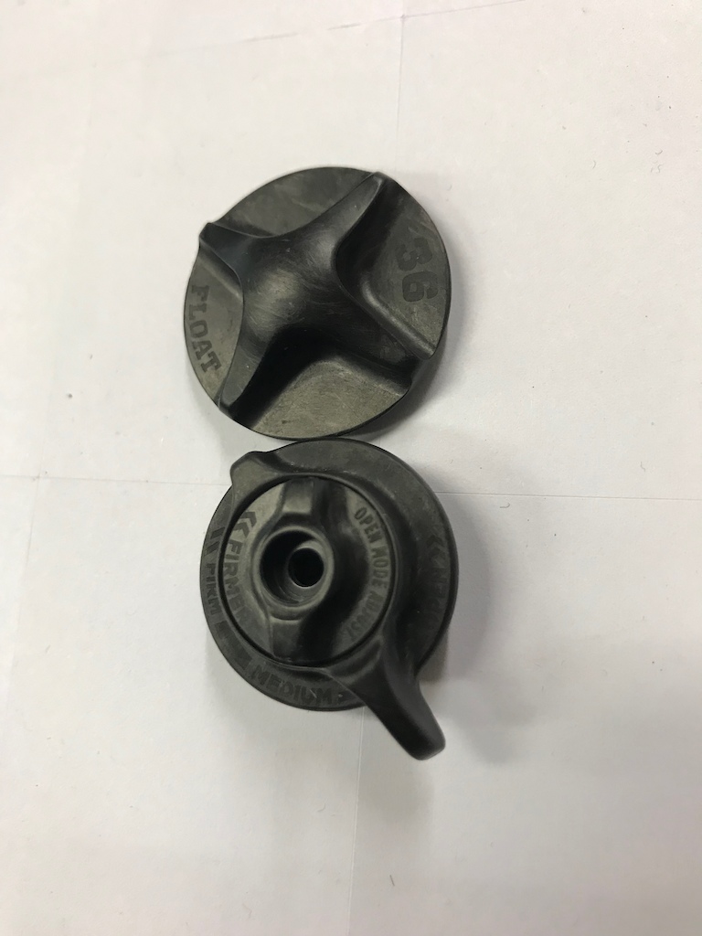

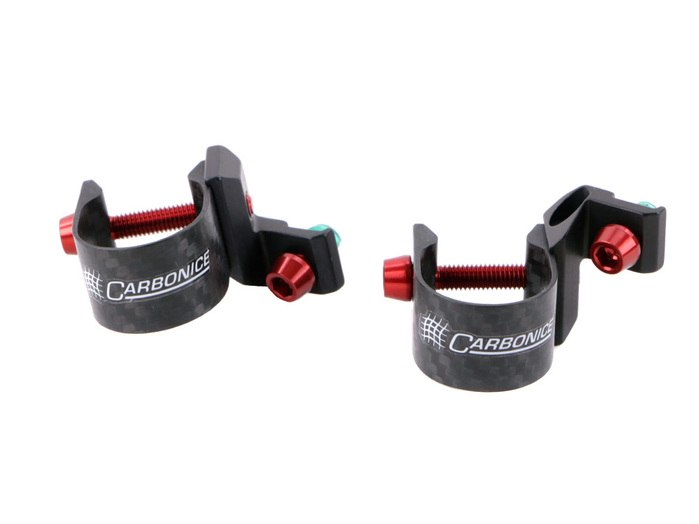

    Cuando dudan de la resistencia no es porque duden de la calidad de lo que haces, si no que una roldana o un plato de carbono, por muy bien hechos que estén, no dejan de ser de carbono... Y no es el material ideal para esa función.
    Si hicieses por ejemplo cosas así, seguramente nadie pondría en duda su fiabilidad, porque el carbono puede hacer esa función perfectamente.

    De estas tres cosas,sólo los tapones estoy casi seguro ( no puedo asegurarlo al 100% si no se prueba y acabas ) de poderlo hacer,las otras dos no creo,estoy abierto a propuestas de encargos,pero repito que pocos están dispuestos a pagar un precio justo.
