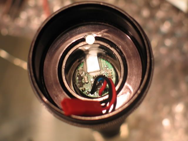

    Y la prueba final de luz, de momento, voy a usar el led con alimentación directa, sin tarjeta reguladora (más que nada, por que no tengo ninguna :mrgreen:) igual más adelante me compro otra y se la pongo. Podeis apreciar que el centro de la luz está un poco desviado, eso es debido a que estas lentes (mobdar) no están diseñadas especificamente para ningún led en concreto, y resulta que el agujero es un poco más ancho de lo que deberia, por lo que para dejar el led bien centrado, cuesta un hu**vo y parte del otro, así que cuando ví que más o menos alumbraba bien, no me calenté la cabeza para colocarlo "perfecto"
