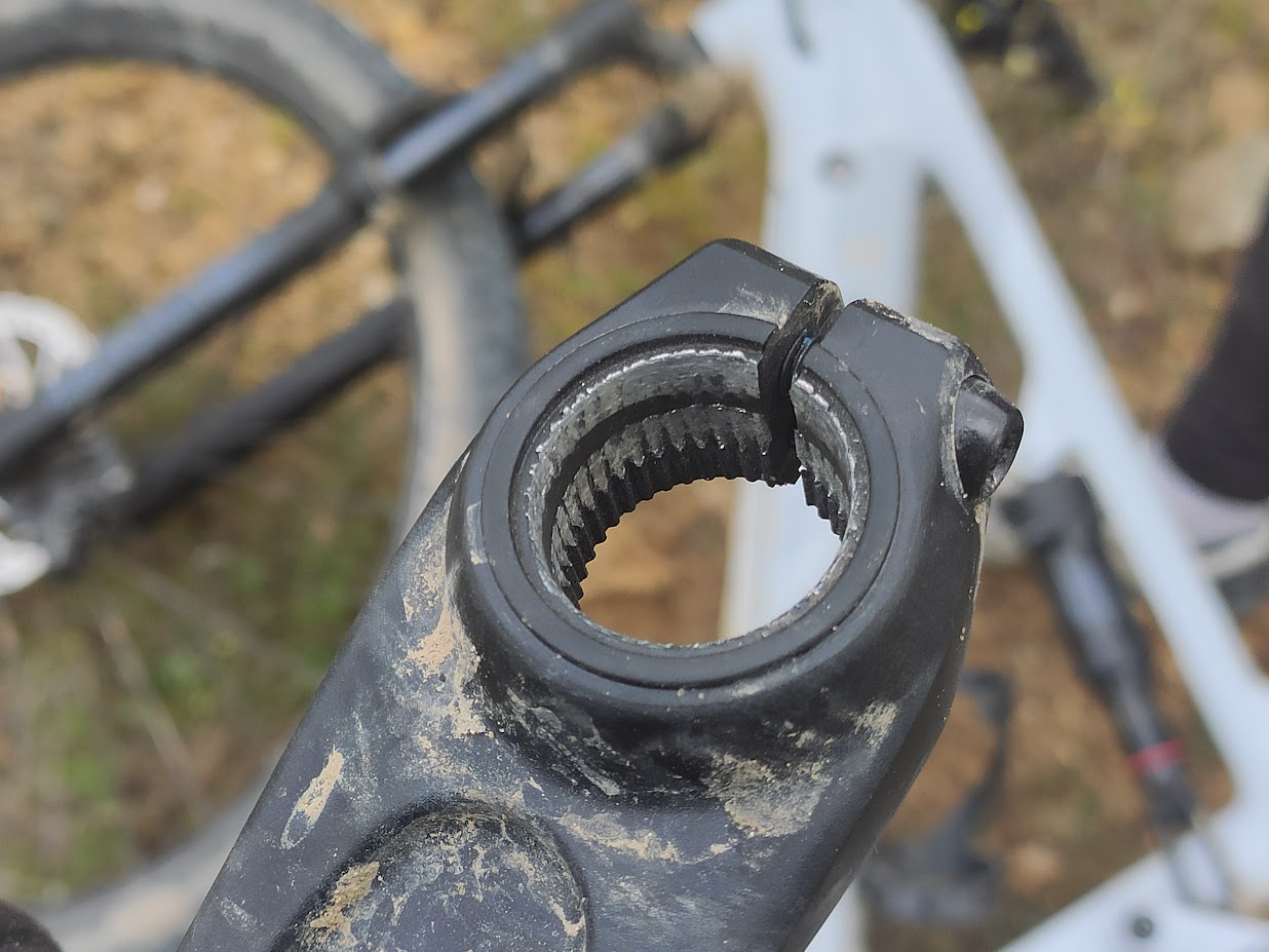

    Bueno primera avería, casi me quedo tirado a 40km de casa... la biela izquierda no estaba bien apretada, se fué aflojando y saliendo poco a poco hasta que menos de la mitad de la biela estaba en el eje de transmisión. Al final acabó cediendo durante una subida, y al mirarlo, se habían pulido los dientes que lleva por dentro para sujetar al eje. Esto ha pasado con unos 270km de uso.
    Como podéis ver se ha comido los dientes por completo :eek:
    Como quedaba un poco de dientes al fondo, dijimos bueno montamos de nuevo, apretamos a tope y seguimos sin forzar, tirando de modo trail para no hacer demasiada fuerza en las subidas...
    Cúal fue nuestra sorpresa al volver a montar la biela, que la biela era más ancha que el eje en el que se monta, sobrando igual 0,5cm de dientes que no enganchaban con nada. Vamos, casi todo lo que queda libre sin pulir.
    Aún así apretamos a tope tanto la tapa que empuja la biela contra el eje como los tornillos que cierran la biela y sin ponerme de pie el resto de la ruta y subiendo todo en trail volvimos sin incidente.
    Bueno, "Sin incidente" porque a parte de quedarme sin agua, tuve que recortar ruta para volver directo a mi casa en lugar de casa de mi amigo, donde había dejado el coche, y aún así me quedé sin batería a 3km de casa :p
    Menos mal que esos últimos 3km eran llanitos y llegué sin incidentes. Luego tuve que ir a buscar el coche a la tarde....
    Las bielas que trae la bici son unas FSA CK-752, que no sé si son nuevas para 2022 o viejas, ya que no salen en la web de FSA.
    Mirando posibles repuestos para comprar y poder seguir montando en bici mientras canyon me responde o no, he mirado la gama Shimano STEPS EP8, habiendo 2 juegos de bielas: FC-EM600 (parecen ser bielas deore sin el logo) y FC-EM900 (Huecas, parecen ser bielas XT sin el logo).
    Cúal es mi sorpresa al mirar los componentes de mi bici en "Mi Garaje" en Canyon.com que ahí pone que la bici lleva bielas Shimano STEPS:
    Y en las fotos se ve claramente que son las FC-EM600.
    Ha sido un palo la verdad, primero porque no avisaron (con el sillín sí me avisaron, venía una nota con la bici), y segundo porque aunque sean bielas de precio equivalente...han fallado y es un golpe a mi confianza en la marca.
    Voy a contactar con canyon a ver, no sé si ir pidiendo bielas o esperarme, pensaba salir en bici en semana santa y lo veo peligrar...
